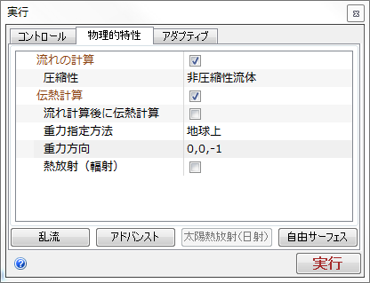

実行
設定タブで実行をクリックします:
設定適用についての質問
物理タブをクリックします。
[流れ] = オン
伝熱計算 をチェック
重力指定方法 = 地球上
[重力方向] = 0, 0, -1
設定タブをクリックします。
[収束計算数] = 200
計算をクリックして、解析を開始します。
解析時間を短くするため、収束計算数を200まで小さく設定しました。解析が収束するまで自動的に実行するには、収束計算数を300にします。
