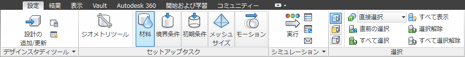

[設定]タブは、シミュレーション モデルの定義と実行に使用します。
デザイン スタディ ツール
は、デザイン スタディの更新、およびデザイン スタディの自動化ツールの管理に使用します。
- シミュレーションを定義するには、
[セットアップ タスク]
の各タスクを左から順に使用します。(ジオメトリツールを除き、タスクごとに追加の状況依存パネルが作成されます。)
[シミュレーション]
は、1 つまたは複数のシミュレーションを実行および管理するために使用します。
[選択]
ではエンティティの選択をコントロールします。
注: [セットアップ タスク]パネルと[シミュレーション]パネルには、シミュレーションのセットアップと実行のための主要なコントロールが含まれています。
