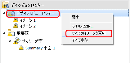

結果の比較を開始するには、クイックアクセスツールバーでディシジョンセンターをクリックします。
ディシジョンセンターで、デザインレビューセンターブランチを右クリックし、すべてのイメージを更新をクリックします。

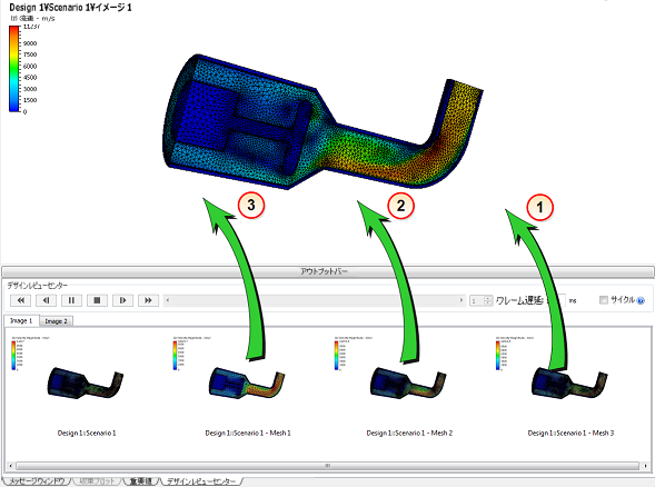

アウトプットバーのデザインレビューセンタータブをアクティブにします。Image 1をクリックしてメッシュのサマリーイメージを表示します。
注: 各シナリオのサムネイルビューがデザインレビューセンターに表示されます。最後のメッシュはグラフィックスウィンドウに表示されます。
他の3つのイメージを画面にロードするには、それらをグラフィックウィンドウにドラッグします。
注: 推奨されている順序でイメージをドラッグします。これにより、初期メッシュ(最も粗いメッシュ)から最終メッシュ(最も細かいメッシュ)へと容易にスクロールできます。
デザインレビューセンターの動画操作機能を使用して、4つのメッシュを比較できます。
注: スライダを右から左に動かすと、表示されるメッシュが細かくなっていきます。モデルを順に表示して、メッシュ適合設定がモデルに与える効果を詳細に確認します。
