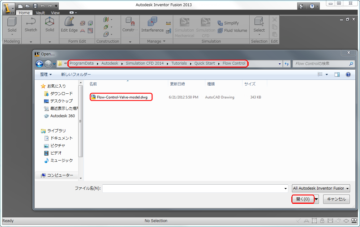

1. Fusion を起動して、[開く]をクリックします。
2. C:¥ProgramData¥Autodesk¥Simulation CFD 2014¥Tutorials¥Quick Start¥Flow Control にナビゲートします。
ProgramData フォルダが見つかりませんか?
ファイルブラウザウィンドウを開きます(スタートメニュー > コンピューター)
左上隅の整理 > フォルダーと検索のオプションをクリックします。
表示タブをクリックします。
隠しファイル、隠しフォルダー、および隠しドライブを表示するオプションを選択します。
OKボタンをクリックする。
Windows® XP を使用していますか?
モデルはここにあります: C:¥Documents and Settings¥All Users¥Application Data¥Autodesk¥Simulation CFD 2014¥Tutorials¥Quick Start¥Flow Control。
Simulation CFD 360 を使用していますか?
次にナビゲートします: C:¥ProgramData¥Autodesk¥Simulation CFD 360 2014¥Tutorials¥Quick Start¥Flow Control、
あるいは
3. Flow-Control-Valve-model.dwg を選択して、[開く]をクリックします。

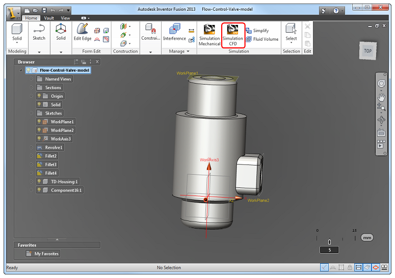

4. Simulation CFD を起動するために、[ホーム] (タブ) > [シミュレーション] (パネル) > [Simulation CFD]の順にクリックします。

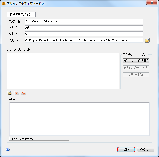

5. Simulation CFD への転送を実行するために、[デザイン スタディ マネージャ]ダイアログ ボックスで、[起動]をクリックします。

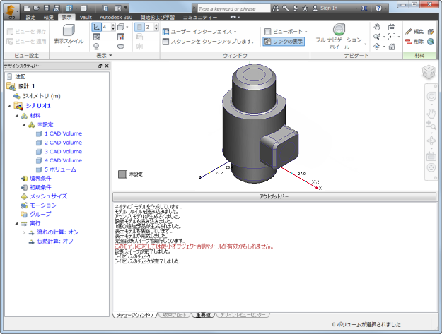

次のようになっていることを確認します。
Autodesk® Simulation CFD が起動し、モデルが表示されている。
