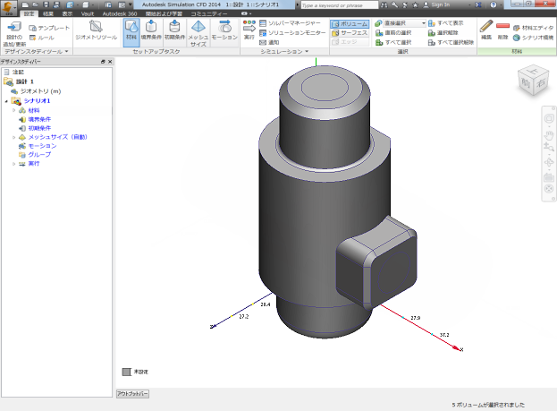

いくつかの必要なスキル: ナビゲーションと部品の可視性
いくつかの基本的なテクニックから紹介します。

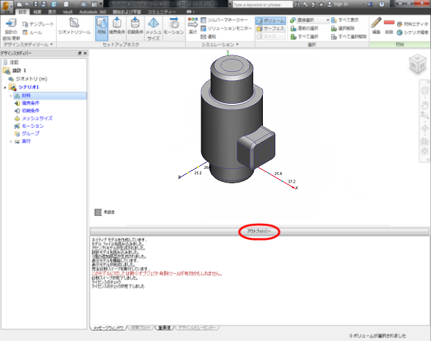

1. いくつかの追加の画面スペースを開くには、[アウトプット バー]ボタンをクリックしてアウトプット バーを折りたたみます。

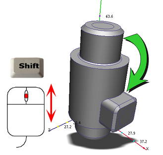

2. モデルを回転するには、[Shift]キーを押しながらマウスの中央ボタンをクリックして、マウスを移動します。

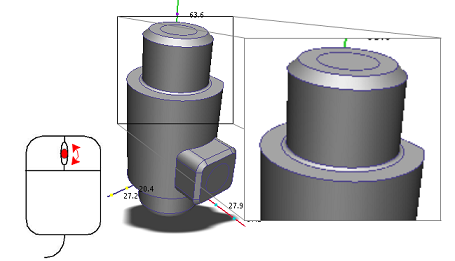

3. ズームするには、スクロール ホイールを回します。

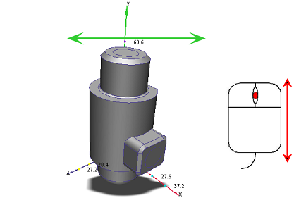

4. 画面移動(移動)するには、マウスの中央ボタンを押したままマウスを移動します。

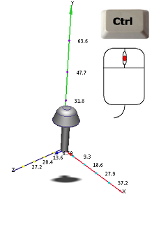

注: いくつかの手順で、内部の部品にアクセスするために、外側の部品を非表示にします。
5. オブジェクトを非表示にするには、オブジェクトにカーソルを置き、[Ctrl]キーを押しながらマウスの中央ボタンをクリックします。
6. すべてのパーツを表示するには、グラフィックス ウィンドウのモデルの外側で[Ctrl]キーを押しながらマウスの中央ボタンをクリックします。
