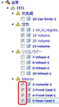

注: 次の各ステップでは、デザイン スタディ バーの[解析結果]ブランチの[材料]サブブランチにリストされたアイテムを使用します。

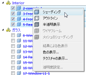

2. 内装の構成要素を表示します。
3. 内装の構成要素をシェーディング表示します。

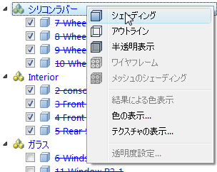

4. タイヤをシェーディング表示します。
5. [シリコン ラバー]ブランチを右クリックし、[色の表示]を選択します。
6. パレットからを選択し、[OK]を選択します。

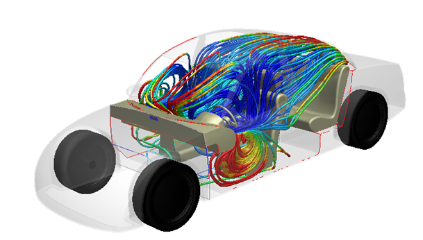

7. 車体をシェーディング表示するには、[解析結果] > [材料[ブランチの [Steel]ブランチの下で、[Car Body]部品の横にあるチェック ボックスをオンにします。選択した部品名を右クリックし、[シェーディング]を選択します。
グラフィックス ウィンドウ内で車体を右クリックし、[半透明]を選択します。
9. 車体をもう一度右クリックし、[透明度設定]を選択して、スライダを 90% 程度に調整し、[OK]をクリックします。
10. 複数の設計を比較できるようにこのイメージを保存するには、モデル外側でクリックし、[サマリー イメージをキャプチャ)を選択します。
