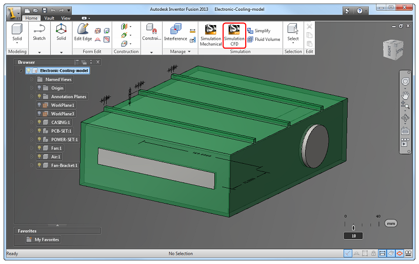

電子機器筐体のモデルが Autodesk® Inventor Fusion で構築されています。この手順では、Autodesk® Simulation CFD へのプッシュ転送を行います。

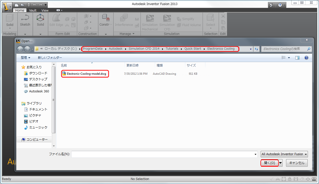

1. Fusion を起動して、[開く]をクリックします。
2. C:¥ProgramData¥Autodesk¥Simulation CFD 2014¥Tutorials¥Quick Start¥Electronics Cooling にナビゲートします。
ProgramData フォルダが見つかりませんか?
ファイルブラウザウィンドウを開きます(スタートメニュー > コンピューター)
左上隅の整理 > フォルダーと検索のオプションをクリックします。
表示タブをクリックします。
隠しファイル、隠しフォルダー、および隠しドライブを表示するオプションを選択します。
OKボタンをクリックする。

3. Electronic-Cooling-model.dwg を選択して、[開く]をクリックします。
4. Simulation CFD を起動するために、[ホーム] (タブ) > [シミュレーション] (パネル) > [Simulation CFD]の順にクリックします。

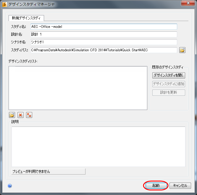

5. Simulation CFD への転送を実行するために、[デザイン スタディ マネージャ]ダイアログ ボックスで、[起動]をクリックします。

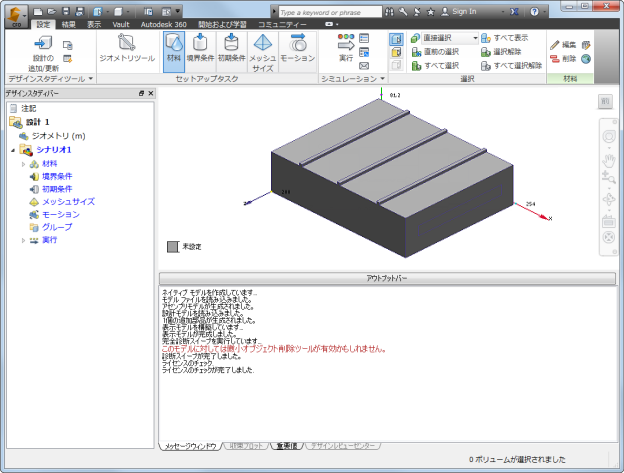

次のようになっていることを確認します。
Autodesk Simulation CFD が起動し、モデルが表示されている。
