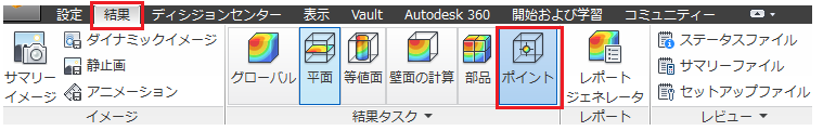

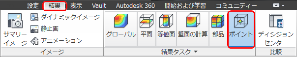

3. [結果]タブの[ポイント]を選択します。

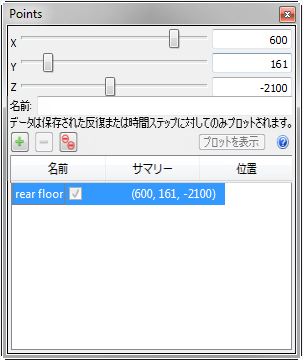

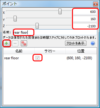

4. 結果ポイントの座標を 600,160,-2100 と指定します。このポイントに “rear floor” という名前を付けます。"+"アイコンをクリックして結果ポイントを作成します。ポイントを他の設計との比較に使用できるようにするにはサマリーボックスを選択します。
注: 座標はキーボードで入力またはスライダで設定してください。

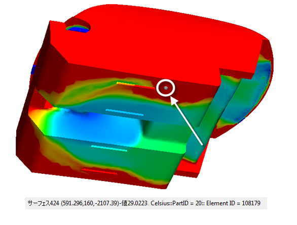

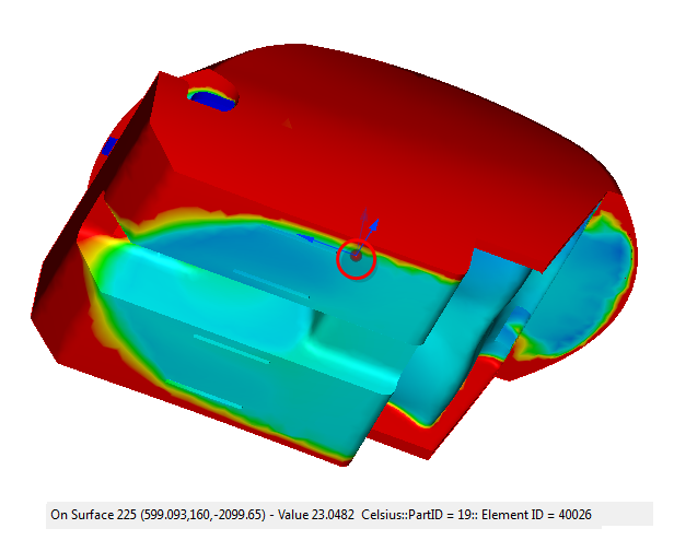

5. 結果ポイント付近を測定し、温度を確認します。
