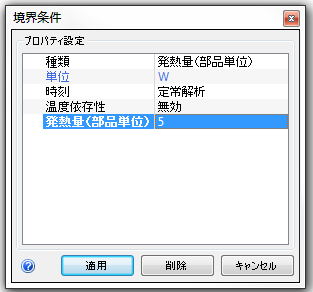

チップ上の発熱量(部品単位)の割り当て
設定タブで境界条件をクリックします。
設定適用についての質問
設定タブで選択モードをボリュームに設定
必要に応じて、筐体と空気部品をマウスの中ボタンでクリックして非表示にします。
チップを 3 つ選択します。
次のいずれかの方法で[境界条件]クイック編集ダイアログを開きます。
[種類] = [発熱量(部品単位)]
[単位] = W
[発熱量(部品単位)] = 5
適用をクリックします。
