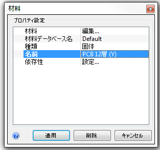

PCB固体材料の割り当て
設定適用についての質問
PCB部品を選択します
次のいずれかの方法で、材料クイック編集ダイアログを開きます。
材料クイック編集ダイアログで、[種類] = [固体]に設定します。
Name = PCB_12 層(Y)
適用をクリックします。
注: 適用した材料は、12層PCBと同等の伝導率を有する固体でした。この他に、PCB 材料を作成し、PCB 材料エディタで層と金属比率を定義するという方法もあります。
