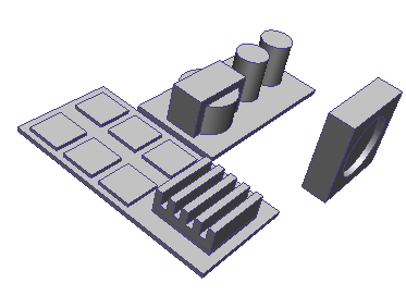

この手順では、PCB の 6 つの小型チップに熱散逸(体積発熱量の形式)を適用します。

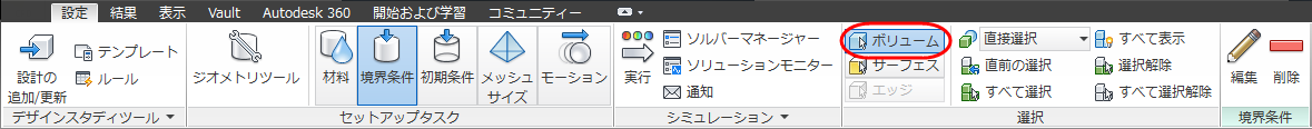

注: チップが部品としてモデル化されているため、選択モードを[ボリューム]に変更する必要があります。
1. 選択モードを変更するには、[設定]タブ > [選択]パネル > [ボリューム]の順にクリックします。

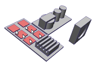

3. 左クリックして 6 つの小型チップを選択します。

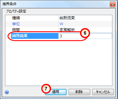

4. [境界条件]状況依存パネルで[編集]をクリックします。
5. [種類][発熱量(部品単位)]で、[単位][W](ワット)であることを確認します。
6. [発熱量(部品単位)]行に 3 と入力します。
7. [適用]をクリックします。

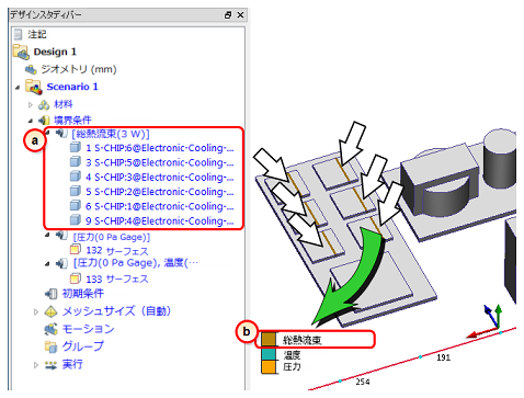

次のような設定になっていることを確認します。
8. 条件がチップに正しく適用されているか確認するために、デザイン スタディ バーと 6 つのチップの色付きのストライプをチェックします。
