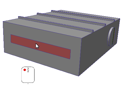

この手順では、流出口のスロットに周囲圧力の境界条件を割り当てます。
1. 流出口サーフェスを左クリックします。

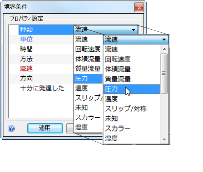

2. [境界条件]状況依存パネルで[編集]をクリックします。
3. [種類]の行で[圧力]を選択します。

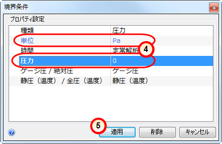

4. [単位][Pa][圧力]の値は 0 のままにします。
5. [適用]をクリックします。

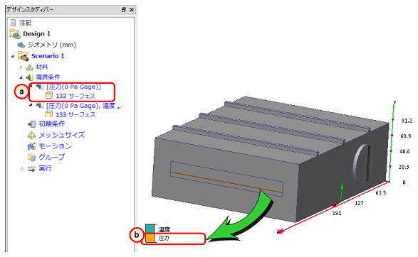

次のような設定になっていることを確認します。
6. 圧力の境界条件が流出口に正しく適用されているか確認するために、デザイン スタディ バーと流出口サーフェスの色付きのストライプをチェックします。
