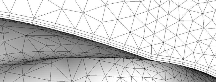

メッシュエンハンスメントは、すべての流体壁面および流体とソリッドの界面に沿って要素レイヤーを追加します。すべての壁面に沿ったスムーズな流れ分布を得られるように元のメッシュを補完します。これは、正確な流れと温度の予測に大変重要です。メッシュエンハンスメントはマニュアル設定ではきわめて難しい小さなギャップ間にも適切なメッシュを適用します。
メッシュエンハンスメントは、3次元メッシュが構築される前にレイヤーを作成します。診断アルゴリズムは、自動的に小さなギャップを検出して要素の衝突を回避します。各サーフェスを横断する要素レイヤーの高さは均一で、サーフェス上の最小長さスケールに基づく。サーフェス間のなだらかな変化により、モデル全体の要素高さに対してなだらかな変化を確保する。
レイヤーの均一性は、一部の解析の精度にとって重要です。例としては、乱流が壁面付近および細長い流路内の流れの影響を受けやすい流れが含まれます。細長い流路の場合、改善されたメッシュでは改善されていないメッシュよりも壁面付近の流れがほとんど乱れず、結果として流路全体の流れの均一性が改善されます。
