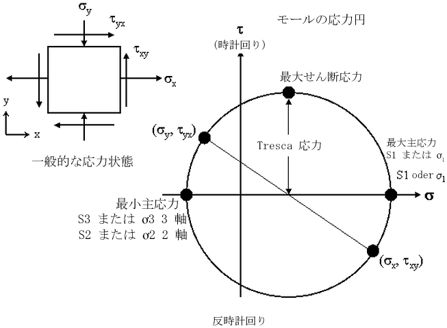

モールの応力円
モールの応力円は、さまざまな方向(平面)の特定の点における応力状態を視覚化する図式解法です。主応力は、せん断応力がゼロの平面で発生します。最大せん断応力(トレスカ応力)は、モールの応力円の半径(= 0.5*(最大主応力 - 最小主応力))に等しくなります。応力度の範囲は、圧力容器の設計で一般的に使用され、(最大主応力 - 最小主応力)として定義されます。これはモールの応力円の直径であるため、応力度の範囲は結果環境にプロットされるトレスカ * 2 応力に相当します。
