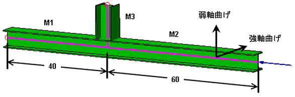

メンバーの定義
コード チェックの実行中、複数のビーム要素がメンバーとして組み合わせられます。各メンバーの長さが許容応力の計算に使用されます。弱軸周りと強軸周りの曲げの長さは、別々の値です。
メンバーの作成は、結果環境で実行されます。メンバーの作成方法の概要を次に示します。コード チェックの計算は、個別のビーム要素ではなく、メンバー内のビーム要素のグループに基づき実行されます。
次の場合、2 つの隣接するビーム要素が 1 つのメンバーの一部であるとして考慮されます。
  • 同一のパーツ内にある場合。
  • 同じ断面を持つ場合。
  • 同じ直線上にある場合。
  • 共通節点にビームの端末解放またはオフセットがない場合。
  • 共通節点で結合する要素(すべてのタイプ)が 2 つしかない場合。
  • 共通節点に適用される境界条件または境界要素がない場合。
これらの条件のいずれかに当てはまる場合、そのメンバーは終了し、新規メンバーで次の要素が開始されます。
メンバーが構築されると、結果環境では、メンバーの長さ(L)が隣接の要素の合計長さであると想定されます。メンバーの実際の応力を計算する場合、結果環境では、メンバーを構成するビーム要素の 2 つの節点のそれぞれの結果が検証されます。許容応力値は、コードに基づいて計算されます。次に、最も大きな結果は、メンバーを構成するすべての要素に対して適用可能として扱われます。
    • メンバー(および関連の長さ)は自動的に計算されますが、ユーザは、次の方法のいずれかを使用して、弱軸の長さ、強軸の長さ、またはそれら両方を変更できます。
      • 長さを組合わせるモデルを表示領域で選択します([選択][選択][ビーム メンバー])。目的のコマンドを右クリックして選択します。それぞれの場合において、[メンバー属性]スプレッドシートに現在入力している長さが集計に使用されます。
        • [強軸の長さを加える]では、選択したすべてのメンバーの強軸周りの曲がりの長さを各メンバーの長さの合計に設定します。
        • [弱軸の長さを加える]では、選択したすべてのメンバーの弱軸周りの曲がりの長さを各メンバーの長さの合計に設定します。
        • [双方の長さを加える]では、選択したすべてのメンバーの強軸および弱軸周りの曲がりの長さを各メンバーのそれぞれの長さの合計に設定します。
      • [メンバー属性]ダイアログから([結果オプション]: [ビーム コード チェック設定])、長さを変更するセルをクリックして、新しい数値を入力します。
                  図 1: 例のビーム構造
    注:
    • 前述の[選択]、右クリック、長さを加える方法でメンバーを組み合わせた後、個別のメンバーを使用して、他のメンバーと長さを組み合わせることはできません。(強軸および弱軸の長さは、別々に扱われます。)その操作を実行しようとすると、選択したメンバーのいくつかが他のメンバーと既に組み合わされているため、要求した操作は完了しなかったことを通知する警告が発生します。
    • メンバー M4、M5 および M6 の弱軸を組み合わせる場合に、M4 および M5 のみを選択すると、組み合わせた M4/M5 メンバーと M6 を選択し、右クリックして、[弱軸の長さを加える]を選択することはできません。この場合は、M4、M5、M6 に対して、[メンバー属性]ダイアログで長さのエントリを手動で変更することができます。または、[既定値を使って再入力]ボタンを使用して、組み合わせたメンバーのリストをリセットします。ただし、この操作では表のすべてがリセットされます。
    • その他の既定値を変更すると、長さが変わります。 (上記を参照してください。)長さは入力であるため、非線形の大きな変位の解析の場合でも、引張や圧縮による長さの変更は考慮されません。
