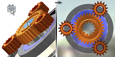

面、サーフェス、または点に対するビューの表示を調整
[ビュー正面]は、グラフィックス ウィンドウ内のモデルをズームおよび回転する場合に使用します。[ビュー正面]は、3 種類の機能の中から選択できます。
- [ビュー正面]: 選択した平面状の要素を画面に平行に配置するか、選択したエッジやラインを画面に水平に配置します。
- [ビュー正面(点)]: 表示を中央に配置し、回転およびズームして、画面に垂直な選択点の周囲に要素を配置します。
- [ビュー正面(サーフェス)]: 選択したサーフェス全体にわたり最適な平面を作成し、画面に平行に配置します。 また、サーフェスを囲むよう表示をズームします。
