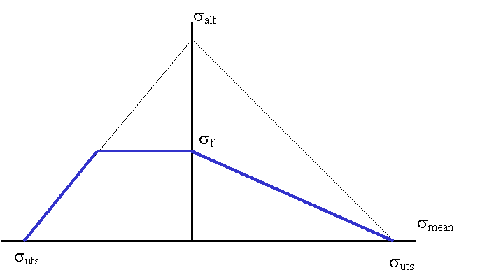

FSF は、既定で次に示す Goodman 線図を使用して計算されます。
Goodman 線図

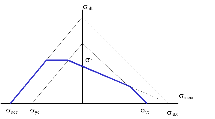

汎用 Haigh 線図
汎用 Haigh 線図は 6 つの点を使用して作成します。各点は、材料 UTS (引張と圧縮)、材料の降伏(引張と圧縮)、および材料の疲労耐久限度の入力データを基に計算されます。Haigh 線図の主要な点が前の図のように定義されます。

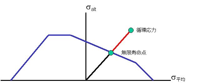

一定応力比法(constR)
一定応力比法の計算基準は、サイクルにおける応力を無限寿命線にスケーリングする場合、平均応力と変動応力の両方が同じ比率でスケーリングされると仮定する点です。

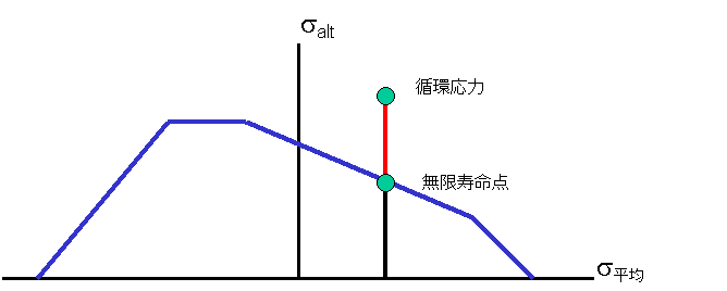

一定平均法(constM)
FSF の一定平均法の計算基準は、サイクルにおける応力を無限寿命線にスケーリングする場合、変動応力のみがスケーリングされると仮定する点です。
