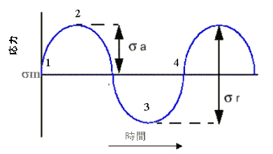

疲労損傷は、一定期間において構造が繰り返し荷重を受けることによって生じます。疲労破壊を解析するには、適用荷重を定義する必要があります。疲労解析ウィザードでは、2 つの基本的な荷重タイプを設定できます。最もシンプルな形態は、振幅一定高調波です。
この荷重は、応力振幅 sa および平均応力 sm の定義によって完全に記述されます。繰り返しサイクルは単一の高調波期間です。それは図 1 のポイント 1-2-3-4 です。

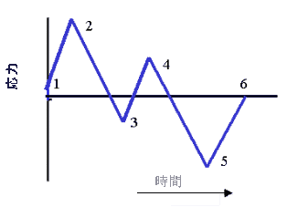

振幅可変荷重は、多数の個別の振幅一定サイクルによって構成されます。これら個別のサイクルには、それぞれ異なる振幅および平均値を設定でき、重ね合わせたり、連続させることができます。図 2 は、振幅可変荷重の簡潔な例を示してます。2 つの簡潔なサイクルが示されています。1-2-5-6 によって大きな振幅単一サイクルが形成されています。このサイクルには、より小さいサイクル 3-4-3 が重ね合わされています。したがって、振幅可変荷重は、数多くのより簡潔な振幅一定荷重に分割可能です。分割した振幅一定荷重は、損傷を予測するために疲労解析で使用できます。
振幅可変荷重を疲労計算で使用する場合、「サブサイクル」を抽出する方法を適用する必要があります。疲労解析ウィザードでは、その方法はレインフロー計アルゴリズムによって適用されます。

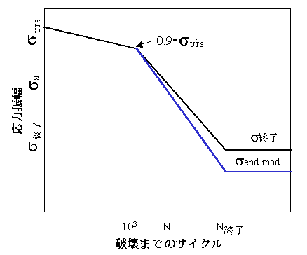

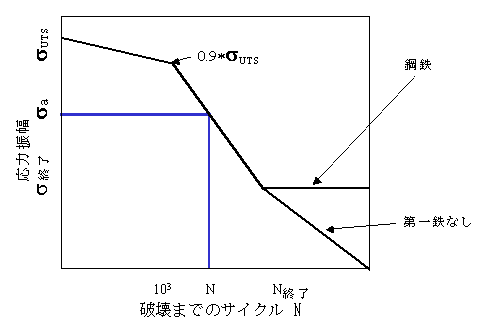

SN 曲線には、図 3 に示す形式が使用されます。SN 曲線は、示すとおり、常に両対数尺度上にプロットされます。曲線は、log(N)=1 における単調引張強度 suts から開始されます。次に、通常、1000 サイクルの値までの範囲を直線によって suts の90% の値に近似化します。SN 曲線の主傾斜は、1000 サイクル ポイントから「耐久限度」および送信する等価応力振幅に対応する寿命値まで延びます。耐久限度を超えた動作は、材料が鉄合金または非鉄合金であるかによって異なります。通常、鋼鉄の場合、実際の耐久限度および SN 曲線の平坦化が表れます。その一方で、アルミニウム合金やその他の非鉄合金では、高サイクルにおける SN 曲線の明瞭な平坦化があまり表れません。疲労解析ウィザードでは、これらの 2 つのケースを区別することができます。

疲労解析ウィザードでは、サーフェス仕上げ効果および統計効果用の標準の変更子および計算済み組み合わせ値を入力するための一般的な変更子が供給されます。疲労解析ウィザードでは、上記の方法で試料耐久限度を調整して SN 曲線が変更され、1000 サイクル ポイントを中心として SN 曲線が回転します。

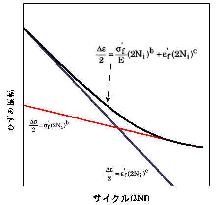

ひずみ-寿命曲線は、ラボで検査された試料の疲労動作を記述します。通常、試料は、完全反転のひずみが制御された荷重の条件で検査され、亀裂発生までの寿命に関連付けられます。ひずみ振幅の経験曲線対破壊までのサイクルがプロットされます。
変形が完全に弾性である低いレベルのひずみでは、疲労動作は応力振幅と互いに関連します。
sf’ は、 疲労強度係数で、b は、疲労強度指数です。これら両方は、寿命に対する応力振幅の両対数フィットから抽出されます。
変形が完全にほぼ塑性である高いレベルのひずみでは、次のように、疲労動作はひずみ振幅と互いに関連します。
ef’ は、 疲労延性係数で、c は、疲労延性指数です。これら両方は、寿命に対するひずみ振幅の両対数フィットから抽出されます。
一般的なひずみ寿命曲線または Coffin-Manson 曲線は、次のように、これら 2 つの個別の直線曲線の組み合わせとして記述されます。
図 5 振幅一定ひずみ寿命曲線Coffin-Manson 関係。

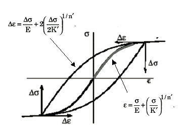

周期応力-ひずみ曲線は、材料定数 K' および n' を決定するために Ramberg-Osgood 関係を使用して構築されます。すなわち、周期硬化係数および周期硬化指数です。
Ramberg-Osgood 関係
完全な周期応力-ひずみ曲線を生成するために、次の Masing の理論が使用されます。
これら 2 つの関係を組み合わせて、2 つの材料定数から、周期的に安定した応力-ひずみ曲線の完全なヒステリシス ループを作成できます。
図 6 周期的に安定した応力-ひずみ曲線
