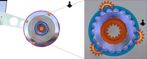

グラフィックス ウィンドウのビューが目的の尺度になるように、ズームを使用して拡大または縮小します。他のコマンドがアクティブな状態でも、ビューをズームできます。
[ナビゲーション バー]
[ズーム]
をクリックします。
矢印カーソルを使用して、ビューをクリックしてドラッグし、尺度を変更します。上または下にドラッグすると、
[マウス ズーム オプション]
の
[オプション]
[マウス オプション]
の設定に応じてビューが変更されます。
