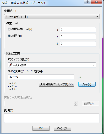

新しい荷重を作成する際は、[アクティブな関数]ドロップダウン メニューを[新しい関数]に設定します。名前を入力して新しい関数を作成するか、ドロップダウン メニューから既存の関数を選択します。関数のパラメータを変更すると、その関数を使用するモデルのすべての可変荷重に変更内容が適用されます。
関数を[式]フィールドで定義します。方程式は、サーフェスに適用される圧力を表します。式では、r 変数、s 変数、および t 変数を使用します。これらの変数の定義が座標系に応じてどのように変わるかがダイアログ ボックスに表示されます。+、-、*、/、( )、^ などの基本演算子を使用できます。[使用可能なプリミティブ >>]ボタンをクリックすると、一般的な関数にアクセスできます。

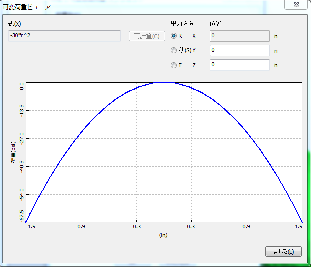

特定の方向に沿った荷重のグラフィックス ビューを表示するには、[表示]ボタンをクリックします。グラフの横軸(X 軸)に沿ってプロットされる変数のラジオ ボタンを選択できます。その他の 2 つの座標は、式で使用する場合に定義します。たとえば、荷重が X 方向に線形的に増加する場合は、[X]ラジオ ボタンをクリックします。直線が一定の勾配で作成されます。荷重は Y 方向または Z 方向に変化しないため、これらのフィールドに入力する値は重要ではありません。数式が 5*(X+Y) の場合に、圧力が X 座標に対してどのように変化するかを確認するために[X]ラジオ ボタンを選択した場合は、[Y]に特定の値を入力する必要があります。 グラフには、入力した Y 座標に基づき X 方向において圧力がどのように変位するかが示されます。座標を変更して、[再計算]ボタンを押すと、異なる Y 座標の位置のグラフを確認できます。

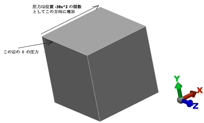

最初に、局部座標系で長方形を設定する必要があります。この長方形には、圧力が 0 のエッジに沿った原点、および増加する荷重の方向に平行な局部座標系の X 軸があります。次に、表示領域でサーフェスを選択して右クリックし、[追加] [可変サーフェス荷重]コマンドを選択します。可変荷重パラメータを次のように設定する必要があります。
[表示]ボタンをクリックすると、X 方向に沿った次のグラフが表示されます。

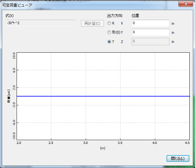

モデルは Y 方向または Z 方向に変化しないため、[y]および[z]座標フィールドの値は効果がありません。確認してみると、サーフェスの中間付近の値は -30*(2.5)^2=-187.5 で一定しています。[T]ラジオ ボタンを選択して、[R]フィールドに 2.5 と入力します。[再計算]ボタンを押します。次のグラフが表示されます。
結果環境でモデルを表示すると、次の図のように表示されます。エッジに沿って矢印が短くなるのは、節点を共有する要素が少なくなるためです。
