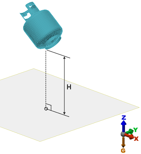

手順 2: [落下の高さ]、[重力]、[衝突平面]オプション
ウィザードの 2 番目のダイアログ ボックスで、次の項目を指定します。
- モデルを落下する高さ。次の 2 つのオプションがあります。
- [最も低い点から測定した落下の高さ H]: このオプションでは、衝突平面はモデルの最も低い点から下に指定した距離に作成されます(重力方向と同じ方向)。
- [選択した点から測定した落下の高さ H]: このオプションでは、X、Y、および Z 座標を指定の入力フィールドに入力するか、モデルの頂点を選択して、[選択]ボタンをクリックします。
- [重力(g)]: 標準の重力加速度定数が、現在の表示単位で事前定義されます。また、値を変更して、より高い加速度またはより低い加速度でシミュレーションすることができます。
- [重力の方向を設定]: このドロップダウン リストを使用して、6 つの全体方向(+/-X、+/-Y、+/-Z)のいずれかを選択します。
- [衝突平面を作成]: 落下試験ウィザードで衝突平面を以前に作成している場合、このボタンのラベルは[衝突平面を変更]になります。このボタンをクリックして、衝突平面を作成または以前に作成した衝突平面の定義を更新します。
- [完全に一般的]: 落下試験で使用する衝突平面の既定のタイプです。モデルは衝突を受けた後、平面から跳ね返るか、平面に沿ってスライドします。跳ね返りを防止して、スライドありのみを許可する場合は、このボタンをクリックしてドロップダウン リストから[スライド/はね上がりなし]オプションを選択します。[スライド/はね上がりなし]オプションを選択した場合、モデルの点または表面が衝突平面に接触すると、その平面から離れることはありません。
- [[次へ]ボタンのクリック時に衝突平面を作成/変更する]: このチェック ボックスをオンした場合、[衝突平面を作成]または[衝突平面を変更]ボタンを別途クリックする必要はありません。[次へ]ボタンをクリックすると、操作が自動的に実行され、手順 3 に進みます。このオプションは既定でオンになっています。
図 1: 落下試験の例(-Z 方向の重力、モデルの最低点に基づいた H)
