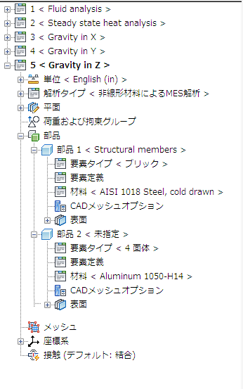

上記の設計シナリオについて、ツリー表示での表示を次の図に示します(シナリオ 5 がアクティブになっています)。
