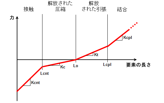

すべての場合(ロック解除状態、接触、結合)で、要素の剛性は、係数(E)と断面面積(A)の積を長さ(L)で割ったもの、つまり剛性 = A*E/L になります。長さ L はモデルに描画されている要素の長さと、接触距離と結合長さの入力長によって異なります。次の図と表を参照してください。
図 1: 一般接触要素の剛性
ここで、
  • Lcnt は接触距離
  • Lo はモデルに描画される要素の長さ。異なる長さの各要素は異なる剛性を持つことに注意してください。
  • Lcpl は結合長さ
  • Kcnt は接触領域での要素の剛性。長さは Lcnt 未満です。
  • Kc は、ロック解除状態圧縮領域での要素の剛性。長さは Lo と Lcnt の間です。
  • K は、ロック解除状態伸張領域での要素の剛性。長さは Lo と Lcpl の間です。
  • Kcpl は、結合領域での要素の剛性。長さは Lcpl よりも大きくなります。
