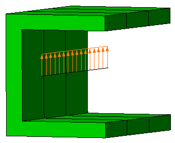

![]() (a) 荷重を含むビーム要素 ビーム要素メッシュは、単なる直線です。断面プロパティは、解析的に扱われます。 |
![]() (b) 3D 可視化がアクティブな場合、実際の断面形状が表示されます。元の要素で荷重が継続的に表示されていることに注意してください。 |
