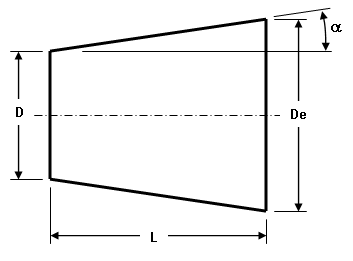

キー: D = ノズルの直径(ユーザ入力) De = ヘッドと接続する側の直径 L = ノズルの長さ(ユーザ入力) α =·テーパ角(ユーザ入力)Tan(α) = (De - D)/2/L |
図 1: テーパ ノズル |
