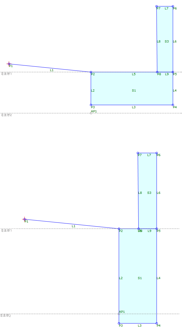

이 지오메트리 요소가 사용되는 방식의 예를 확인하려면 다음 샘플 PKT 파일을 여십시오.
Set Variable Value Example.pkt
이 예에서는 변수를 옹벽 기초의 높이 및 폭을 정의하기 위해 사용합니다. 기초의 높이 및 폭은 두 대상 지표면 사이의 거리에 따라 달라집니다.
Height 및
Width에 대한 변수가 정의됩니다.
Decision에서는 P2에서 지표면 2까지의 거리를 결정하는 표현식을 사용합니다.
Height 및
Width 변수 값이 설정됩니다.
Footer 시퀀스의 점이 적절한
Height 및
Width 값을 적용하여 기초의 지오메트리를 작성합니다.
