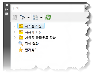

자산 브라우저
자산 브라우저를 통해 시스템 자산, 사용자 자산, 클라우드 기반 자산 및 자산 검색 결과에 액세스할 수 있습니다.
| 액세스: | 팩토리 탭 > 도구 패널에서 팔레트를 클릭한 다음 자산 브라우저 를 클릭합니다. |
자산 브라우저는 다음과 같은 요소로 구성되어 있습니다.
| 검색 | 검색할 자산 이름을 입력합니다. 문자를 입력함에 따라 해당 이름의 자산 리스트가 제공됩니다. 입력한 문자 수가 많을수록 더 정확한 리스트가 표시됩니다. |
입력한 검색 구를 사용하여 검색을 시작합니다. |
브라우저 뷰에는 트리 뷰와 썸네일 뷰라는 두 가지 스타일이 있습니다. 썸네일/트리 뷰 드롭다운 메뉴에서 아래쪽 화살표를 클릭하여 원하는 뷰 방법을 선택합니다. |
클릭하여 자산 유형, 이름 또는 수정된 날짜를 기준으로 자산을 정렬할 수 있는 옵션을 제공하는 드롭다운 메뉴를 표시합니다. 오름차순(기본값) 또는 내림차순으로 자산을 정렬하도록 선택할 수 있습니다. |
브라우저 내용을 갱신합니다. |
Inventor Factory에서 작성된 자산 변형의 사용 가능한 변형 수를 나타냅니다. |

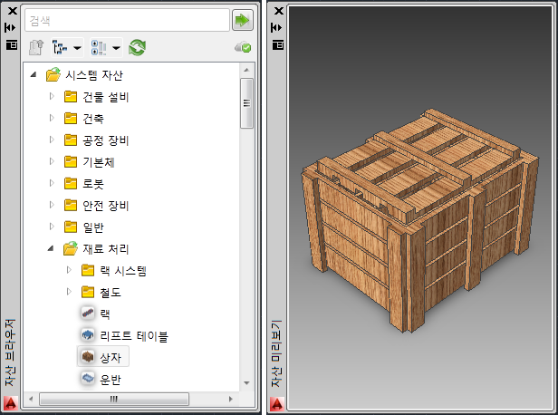

| 자산 미리보기 |
자산 노드를 마우스 오른쪽 버튼으로 클릭하고 미리보기...를 선택하면 해당 자산을 3D 뷰로 확장하여 볼 수 있습니다.

| 미리보기... | 자산의 썸네일 이미지를 별도 창에 표시합니다. |
