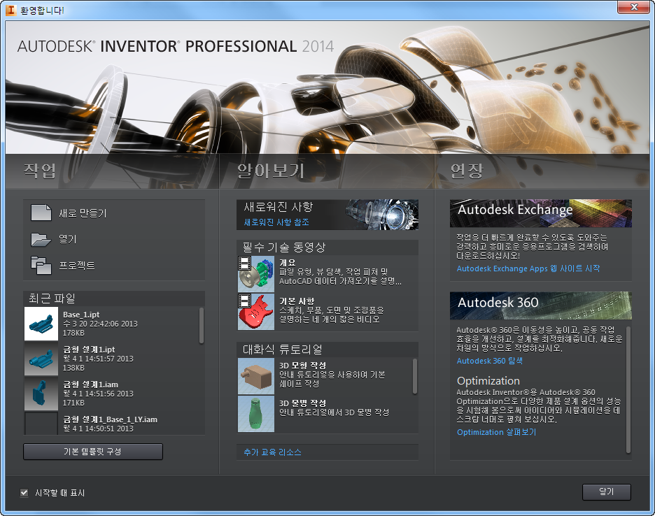

이 워크플로우는 전형적인 첫 번째 작업인 활성 프로젝트 설정부터 시작합니다.
Autodesk Inventor가 문서 없음 상태(열린 파일 없음)이면 환영 화면에서 프로젝트 명령에 직접 액세스할 수 있습니다.

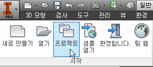

그렇지 않으면 시작하기 탭에서 이 명령에 액세스할 수 있습니다.
  1. 시작 패널의 프로젝트 명령을 클릭합니다.
