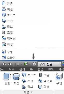

새 인터페이스의 기본적인 특징은 이전에 패널 막대와 도구막대에 있던 명령이 이제 탭에 있다는 것입니다.
이전에 여러 공통 메뉴에 들어 있던 명령이 탭에도 있습니다.

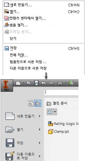

이전에 파일 메뉴에 있던 명령은 이제 응용프로그램 메뉴에 있습니다.

그 밖에도 피쳐 및 명령의 실제 디자인과 동작은 바뀌지 않았습니다. 돌출은 여전히 돌출이며, 구속조건 작성도 여전히 구속조건 작성으로 제공되며 프로젝트 뷰도 여전히 프로젝트 뷰로 제공됩니다.
