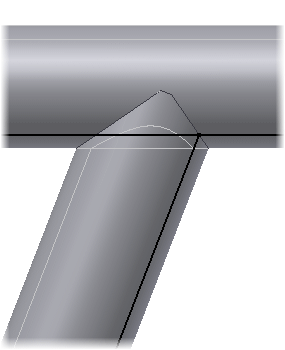

지지 튜브가 다른 튜브를 지나서 연장되었으므로 지지점이 결합 튜브에 맞도록 노치할 수 있습니다.

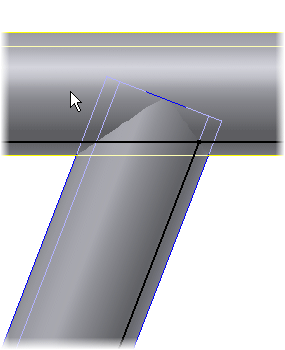

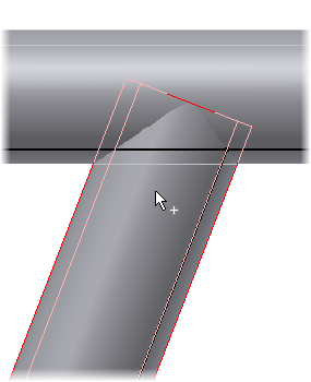

  2. 노치할 구성요소 즉, 아래쪽 튜브를 선택합니다.
  3. 노치 프로파일 즉, 위쪽 튜브를 클릭합니다.
  4. 확인을 클릭합니다. 아래쪽 튜브가 위쪽 튜브에 맞게 노치됩니다.
