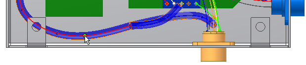

  1. 검색기나 그래픽 창에서 세그먼트2를 마우스 오른쪽 버튼으로 클릭한 다음 상황에 맞는 메뉴에서 점 추가를 선택합니다.
  2. 다음 그림과 같이 세그먼트 영역 위에 커서를 놓습니다.
    세그먼트 위에서 커서를 이동하면 경로와 작업점이 강조 표시됩니다.
  3. 점을 추가할 경로를 클릭합니다.
    점이 추가되고 세그먼트가 다시 계산됩니다.
  4. 마우스 오른쪽 버튼을 클릭하고 마침을 선택합니다.
