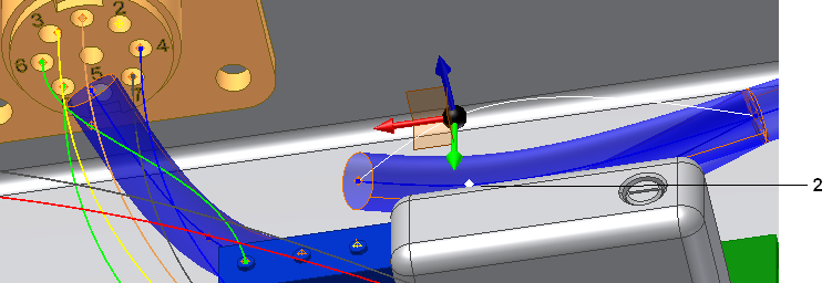

  2. 그래픽 창에서 다음 그림과 같이 두 번째 지관 작업점(2)을 마우스 오른쪽 버튼으로 클릭합니다.
  3. 마우스 오른쪽 버튼을 클릭하고 상황에 맞는 메뉴에서 3D 이동/회전을 선택합니다.

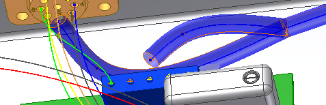

  4. 미리보기가 다음 쉐이프처럼 될 때까지 점을 수직으로 끌고 마우스 오른쪽 버튼을 클릭한 다음 적용을 선택합니다.
  5. 원하는 모양이 될 때까지 쉐이프를 계속 조정하고 마우스 오른쪽 버튼을 클릭하여 확인을 선택합니다.
