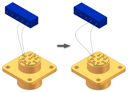

기본적으로 처음에 와이어 또는 케이블 와이어는 부착되어 있는 핀 사이의 자연 곡률로 작성됩니다. 이 곡률이 적합하지 않거나 와이어 또는 케이블 와이어에 자연 곡률이 없는 경우도 있을 수 있습니다. 다음 위치에서 와이어 작업점을 추가하고 조정하여 쉐이프를 조정합니다.
케이블 또는 여분의 케이블 와이어에는 작업점을 추가할 수 없습니다.
주: 라우팅할 경우 모든 와이어 및 케이블 와이어 작업점이 삭제됩니다. 따라서 와이어나 케이블 와이어를 처음으로 라우팅한 이후에만 작업점을 추가하는 것이 좋습니다.
작업점이 추가되고 나면 위치와 간격띄우기 값을 조정하여 필요한 쉐이프를 만들 수 있습니다.
