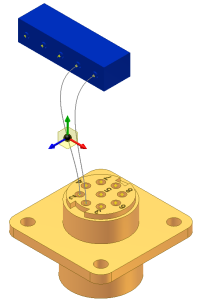

점이 추가되면 해당 점을 임의의 위치 또는 피쳐로 재정의하여 필요한 쉐이프를 만들 수 있습니다. 면 위에 있는 임의의 점을 기준으로 하는 와이어 점은 지정된 거리만큼 간격이 띄워지며 위치 표현의 변경을 포함하여 모형이 변경되어도 업데이트되지 않습니다. 부품에 핀을 정의할 때 사용하는 점과 마찬가지로 기존 형상을 기준으로 하는 점은 간격띄우기되지 않으며 모형에서 변경되어 업데이트됩니다.
와이어 작업점을 다이나믹하게 재배치하거나 3D 이동/회전 명령을 사용하여 정확한 좌표로 재배치할 수도 있습니다.
상황에 맞는 메뉴를 사용하여 개별 와이어 작업점을 삭제하거나 모든 점을 한 번에 삭제할 수 있습니다.
