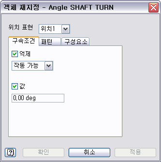

  4. 다음으로 레스트 위치(0도) 위치 표현을 두 번 클릭하여 이 표현을 활성화합니다.
  5. Angle SHAFT TURN (180.00 deg) 구속조건을 마우스 오른쪽 버튼으로 클릭하고 재지정을 선택합니다.
  6. 억제 옵션을 선택합니다.
  7. 메뉴에 작동 가능이 나타나는지 확인합니다.
  8. 옵션을 선택합니다.
  9. 이 값을 0도로 설정합니다.
  10. 확인을 클릭하여 재지정을 적용하고 대화상자를 닫습니다.
