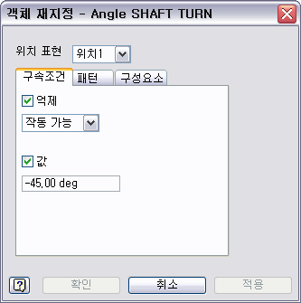

두 번째 위치 표현 정의
다음으로 같은 프로세스를 사용하여 다른 두 가지 표현을 정의합니다.
  1. 중간 위치(-45도) 표현을 두 번 클릭하여 이 표현을 활성화합니다.
  2. Angle SHAFT TURN(180.00도) 구속조건을 마우스 오른쪽 버튼으로 클릭하고 재지정을 선택합니다.
  3. 억제 옵션을 선택합니다.
  4. 메뉴에 작동 가능이 나타나는지 확인합니다.
  5. 옵션을 선택합니다.
  6. 이 값을 -45도로 설정합니다.
  7. 확인을 클릭합니다.
