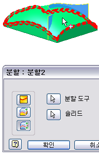

부품을 분할하여 세 번째 솔리드 본체 작성
다음 섹션에서는 새 곡면을 사용하여 부품을 분할하고 세 번째 본체를 작성합니다.
  1. 수정 패널에서 분할 명령을 선택합니다.
  2. 대화상자에서 솔리드 분할 옵션을 선택합니다.
  3. 돌출된 곡면을 분할 도구로 선택합니다.
  4. 다중 본체 부품에서 본체 한 개만 표시된 경우 표시된 본체가 포함할 솔리드로 선택됩니다. 솔리드 본체 두 개 이상이 보이므로 위쪽 본체를 선택하여 솔리드 선택사항을 충족시킵니다.
  5. 확인을 클릭하여 본체를 작성합니다.
    이제 검색기의 솔리드 본체 폴더에는 세 개의 본체가 있습니다.
