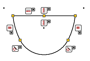

  12. 다음 이미지에 표시된 대로 세 개의 호를 작성하고 나열된 구속조건을 추가합니다. 스케치는 치수가 추가될 때까지 약간 다를 수 있습니다.
    • 선에 대한 수평 구속조건.
    • 호 세그먼트 사이의 접선 구속조건.
    • 중간 호의 중심점과 수평 선의 중간점 사이의 수직 구속조건.
    • 양쪽 호의 동일 구속조건.
    두 동일한 호의 중심점은 쉐이프 외부 및 이 수평 선 위에 있습니다. 구속조건을 추가한 후에 이미지와 일치하도록 호 중심 중 하나를 끕니다.
