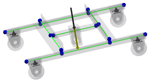

하중 추가
이제 구속조건에 하중을 지정합니다.
  1. 하중 패널에서 을 클릭합니다. 대화상자에 원점 선택기가 활성화되어 표시됩니다.

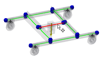

  2. 힘이 작동 중인 가운데 빔을 선택합니다.
  3. 대화상자에서 크기 값으로 500N, 평면 각도0도를 입력합니다.
    주: 평면 각도는 힘이 작동 중인 XY 평면의 회전을 지정합니다. 평면 각도는 Z축에서 적용된 힘의 각도를 정의합니다.
  4. 자세히 버튼을 클릭하여 대화상자를 확장하여 힘 벡터를 지정하는 데 필요한 추가 컨트롤을 표시합니다. 간격띄우기 영역에서 상대 상자를 선택합니다. 이제 선택한 빔의 가운데에 힘을 배치할 수 있습니다. 대화상자의 위쪽에 있는 간격띄우기 편집 필드에 0.5를 입력합니다. 확인을 클릭하여 힘 대화상자를 종료합니다.
