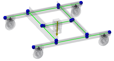

다음 빔에 구속조건 추가
카트의 반대 쪽에 핀 구속조건을 삽입해야 합니다.

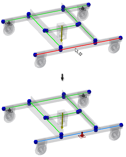

  1. 검색기에서 구속조건 폴더를 선택합니다. 마우스 오른쪽 버튼을 클릭하고 핀 구속조건을 선택합니다.
  2. 빔을 다음 그림과 같이 선택합니다. 핀 구속조건의 미리보기가 표시됩니다.
  3. 핀 구속조건 대화상자에서 간격띄우기를 170mm로 설정하고 확인을 클릭합니다. 핀 구속조건이 적용됩니다.
  4. 동일한 빔에 두 번째 핀 구속조건을 삽입합니다. 검색기에서 구속조건 폴더를 선택합니다. 마우스 오른쪽 버튼을 클릭하고 핀 구속조건을 선택합니다.
  5. 동일한 빔을 선택한 다음 간격띄우기를 2330mm로 설정합니다. 확인을 클릭합니다.
모든 필수 구속조건을 적용했으므로 이제 하중을 추가할 수 있습니다.
