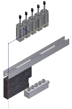

  3. 리본에서 루트 탭 작성 패널 루트를 클릭합니다 .

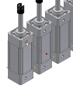

  4. 그래픽 창에서 모형을 줌 확대합니다. 다음 그림과 같이 첫 번째 공기 실린더의 원형 형상 위에 마우스를 올려 놓습니다. 원하는 경우 마우스 오른쪽 버튼을 클릭하고 다른 방향 선택을 클릭합니다.
  5. 원형 형상을 클릭하여 시작점으로 선택합니다.
    이 점은 선택한 원형 모서리를 포함하는 구성요소와 연관됩니다. 파이프 루트에 작업점이 추가됩니다.

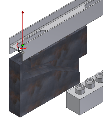

  6. 두 번째 루트 점과 관련해, 치수보조선이나 기존 형상 위에 있는 점을 선택합니다. I빔을 통해 라우팅하려면 커서를 I빔 개구부의 왼쪽 호 위로 이동합니다.
    호를 보려면 회전 및 줌 확대합니다. 선이 루트의 접근 방향을 가리키고 있어야 합니다.
    주: 표시된 축의 방향을 전환하려면 스페이스바를 누르거나 기타 선택 도구를 사용하십시오.
  7. 형상을 클릭하여 두 번째 점으로 선택합니다.

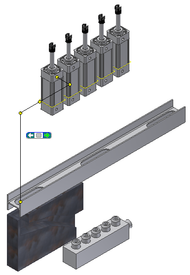

    선택하는 즉시 해당 점까지 루트가 생성되고 여러 개의 솔루션이 있음을 나타내는 기타 선택 도구가 표시됩니다. 화살표를 클릭하여 솔루션을 차례로 살펴봅니다.
  8. 기타 선택 도구에서 초록색 영역을 클릭하여 이전 이미지에서 솔루션을 선택합니다.
  9. 모형 검색기에서 자동 루트 검색기 노드가 추가되었으며 여기에 5개의 루트 점이 포함되어 있는지 확인합니다.
