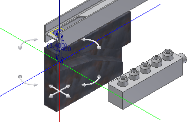

정확한 치수 값으로 세그먼트 작성
  1. 그래픽 창을 마우스 오른쪽 버튼으로 클릭하고 자동 치수기입이 설정되어 있는지 확인합니다.
  2. 빨간색 치수보조선 위에 커서를 놓고 마우스 오른쪽 버튼을 클릭하여 거리 입력을 선택합니다.
  3. 거리 입력 상자에 3.4 inch를 입력한 다음 초록색 선택 표시를 클릭합니다.
    화면에 점이 작성되고 이 새 점에 3D 직각 루트 도구가 표시됩니다. 이번에는 새 점이 공간에 있는 임의의 점이므로 뒤쪽을 제외한 모든 방향을 사용하고 선택할 수 있습니다.
