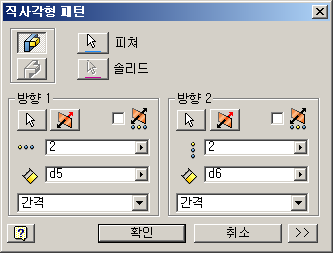

직사각형을 클릭합니다 . 피쳐 선택 화살표가 선택됩니다. 구멍을 선택합니다. 평면도에서 구멍을 보는 경우 부품의 구멍을 선택하는 것이 어렵습니다. 부품의 구멍을 선택하기 전에 3D 상에서 뷰를 약간 회전합니다. 모형 검색기에서 구멍을 바로 선택할 수도 있습니다. 주의: 돌출된 본체를 선택하지 마십시오. 그렇지 않으면 구멍과 함께 패턴화됩니다.
- 방향 1 화살표를 클릭한 다음 수평 모서리를 선택하여 방향을 설정합니다. 선택한 모서리는 초기 방향을 결정합니다.
예를 들어 아래쪽에 있는 모형이나 스케치 모서리를 선택하는 경우 수평 패턴 방향이 왼쪽으로 설정됩니다. 위쪽에 있는 모형이나 스케치 모서리를 선택하는 경우 수평 패턴 방향이 오른쪽으로 설정됩니다.
방향 반전 화살표를 클릭하여 방향을 반전합니다. 개수를 2로 설정한 다음 치수 간격두기 필드에서 텍스트를 강조 표시합니다. 텍스트가 강조 표시된 상태에서 수평 스케치 치수를 선택하여 간격으로 치수 값을 사용합니다. 방향 2 화살표를 클릭한 다음 수직 모형이나 스케치 모서리를 클릭합니다. 개수를 2로 설정한 다음 치수 필드에서 텍스트를 강조 표시합니다. 수직 참조 치수를 선택하여 치수 값을 사용합니다.
- 확인을 클릭하여 패턴을 작성합니다. 패턴을 작성한 후 모형 검색기에서 스케치2를 마우스 오른쪽 버튼으로 클릭하고 스케치 가시성을 끕니다.
