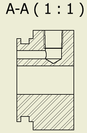

  9. 단면도에서 해치 패턴을 업데이트하려면 패턴을 마우스 오른쪽 버튼으로 클릭하고 패턴 재질별을 선택합니다.
    다음 그림과 같이 ANSI 32 해치 패턴을 사용하도록 단면도가 업데이트됩니다.
    이 부품 횡단면에 대한 해치 패턴의 간격이 너무 가깝습니다.

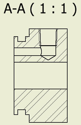

  10. 패턴을 마우스 오른쪽 버튼으로 클릭한 다음 편집…을 선택합니다.
    축척을 2로 변경하고 확인을 클릭합니다.
    다음 그림과 같이 해치 패턴이 업데이트됩니다.
