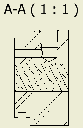

스케치에 패턴이 표시됩니다. 샘플1 패턴을 선택했더라도 나머지 설정이 업데이트되지 않습니다. 이전 각도 설정이 이러한 패턴과 잘 작동하지 않으므로 다른 각도로 실험합니다.
각도에 90도를 입력하고 확인을 클릭합니다.
대화상자가 닫힙니다. 스케치 마무리를 클릭하여 도면으로 돌아갑니다. 단면도가 다음 그림과 유사합니다.
