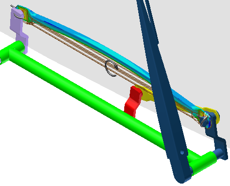

  1. 종료 패널에서 다이나믹 시뮬레이션 마침을 클릭한 다음 환경 탭응력 해석 을 클릭합니다. 응력 해석 환경이 활성화됩니다.
  2. 시뮬레이션 작성 명령을 클릭합니다.
  3. 새 시뮬레이션 작성 대화상자의 시뮬레이션 유형 탭에서 동작 하중 분석 옆의 상자를 선택합니다.
  4. 부품 리스트에서 Crank Sway 구성요소를 선택합니다. 리스트에는 FEA로 내보낸 모든 구성요소가 표시됩니다.
  5. 다음으로, 분석할 시간 단계를 지정합니다. 시간 단계 리스트에 다이나믹 시뮬레이션 환경의 16개 시간 단계가 모두 표시됩니다. 분석할 시간 단계를 선택합니다.
  6. 확인을 클릭합니다. 지정한 시간 단계의 하중이 하중 노드 아래에 내포된 검색기에 추가됩니다.
  7. 시뮬레이트 명령을 클릭하고 솔루션을 실행합니다.
  8. 시뮬레이션을 마쳤으면 해당 동작 간격의 결과를 평가합니다.
