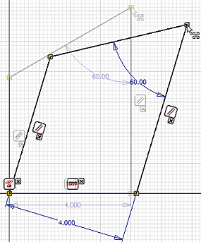

구속조건 삭제
표시된 구속조건 아이콘을 마우스 오른쪽 버튼으로 클릭하여 해당 구속조건을 삭제할 수 있습니다.
  1. 맨 오른쪽 수직선 세그먼트 아래 부분에 있는 직각 구속조건 아이콘을 마우스 오른쪽 버튼으로 클릭합니다.
  2. 삭제를 선택하여 이 선과 아래쪽 수평선 세그먼트 사이의 직각 구속조건을 제거합니다.
  3. 맨 위 끝점을 클릭하고 끌어서 형상이 어떻게 동작하는지 살펴봅니다.
    마지막으로 스케치에서 빈 영역을 마우스 오른쪽 버튼으로 클릭하고 전체 구속조건 숨기기를 선택하여 구속조건 아이콘을 숨깁니다.
