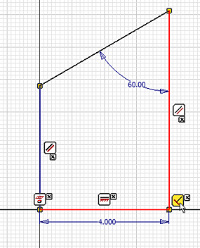

구속조건 관계 검사
이 아이콘은 사용자가 형상에 적용한 구속조건이나 사용자가 형상을 작성했을 때 시스템이 적용한 구속조건을 나타냅니다.
맨 오른쪽 수직선 세그먼트 아래 부분에 있는 직각 구속조건 아이콘 위에 커서를 놓습니다.
직각 구속조건 아이콘과 마찬가지로 직각으로 된 선도 강조 표시됩니다. 이 기술을 사용하면 스케치 동작을 제어하는 구속조건의 네트워크를 이해할 수 있습니다.
