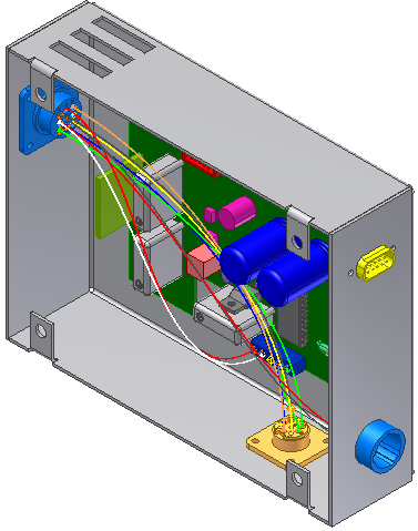

이미 작성한 파일 가져오기를 사용하여 하네스 조립품으로 7개의 불연속 와이어를 가져옵니다. 파일 컨텐츠를 보려면 텍스트 편집기에서 파일을 엽니다.
관리 패널
하네스 데이터 가져오기를 클릭합니다.데이터 파일(.xml 또는 .csv): WireListImport.csv
구성 파일(.cfg): WireListConfiguration.cfg
가져온 하네스 데이터 대화상자가 표시되고 가져올 항목이 나열됩니다. 이 예제에서는 오류가 없습니다. 오류가 있을 경우 문제가 있는 항목을 마우스 오른쪽 버튼으로 클릭하여 문제에 대한 자세한 정보 및 수정 방법을 확인할 수 있습니다.
필요에 따라 하네스 데이터 가져오기 대화상자의 폴더를 확장하여 가져오기에 대한 자세한 내용을 볼 수 있습니다.
메시지 상자에 가져오기 상태가 표시됩니다. 일곱 개의 와이어를 성공적으로 가져왔다는 메시지가 표시됩니다. 로그 파일에는 연관된 오류나 경고 등 가져오기에 대한 자세한 정보가 들어 있습니다.
