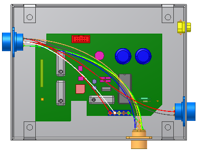

  1. 다음 그림과 같이 표시되도록 뷰를 회전합니다.

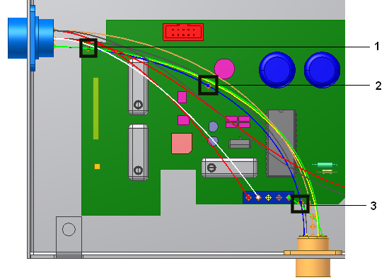

  2. 검색기에서 와이어 2207을 마우스 오른쪽 버튼으로 클릭한 다음 상황에 맞는 메뉴에서 점 추가를 선택합니다.
  3. 그래픽 창에서 와이어 위로 커서를 이동한 다음 와이어를 클릭하여 다음 그림에 표시된 순서로 세 점을 작성합니다.
    기준 작업점이 각 선택 위치에 작성되고 각 점이 추가될 때마다 쉐이프가 약간씩 달라지면서 와이어가 다시 계산됩니다.
  4. 마우스 오른쪽 버튼을 클릭하고 마침을 선택합니다.
